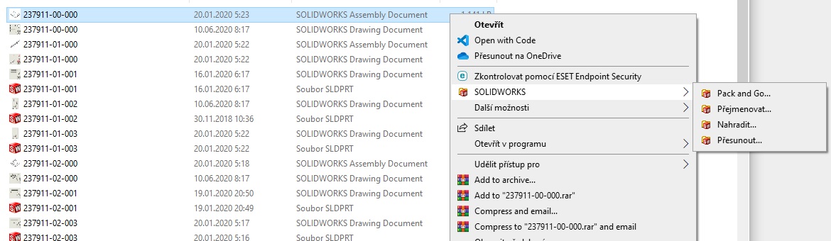

Ahoj všem.
Můžu Vás požádat o pomoc a radu.

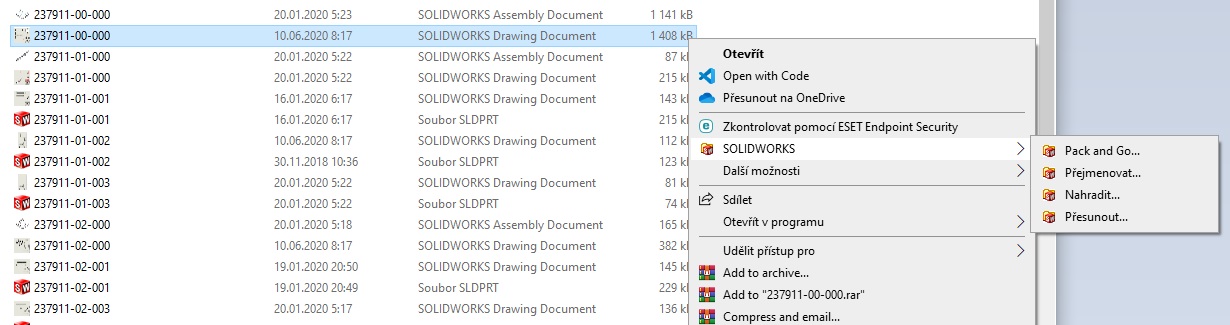

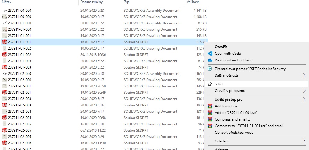

Pokud chci v průzkumníkovi pres solidworks využit funkci „přejmenovat, nahradit, přesunout“, tak mi to nabídne jen u sestavy a výkresu u samotného dílu bohužel ne (viz.screeny).
A je taky zváštní, že sestava a výkres mají název SOLIDWORKS Assembly Document a SOLIDWORKS Drawing Document, ale díl má název pouze: soubor SLDPRT
Porádite mi prosím jak toto opravit?
Děkuji
Petra M
5. 9. 2025 v 14:28
Odpověď na: Díl nejde přejmenovat v průzkumníkovi #85652
radecek.ik
476 příspěvků
ahoj, to je problém asociace souborů dílu. spusť SOLIDWORKS jako správce > Možnosti systému > Obecné > zde je tlačítko Obnovit asociace souborů.
pokud toto nezabere musíš ručně provést asociaci SLDPRT se souborem:
– do SWx 2023: „C:\Program Files\SOLIDWORKS Corp\SOLIDWORKS\swShellFileLauncher.exe“
– od SWx 2024: „C:\Program Files\Common Files\SOLIDWORKS Shared\swShellFileLauncher.exe“
