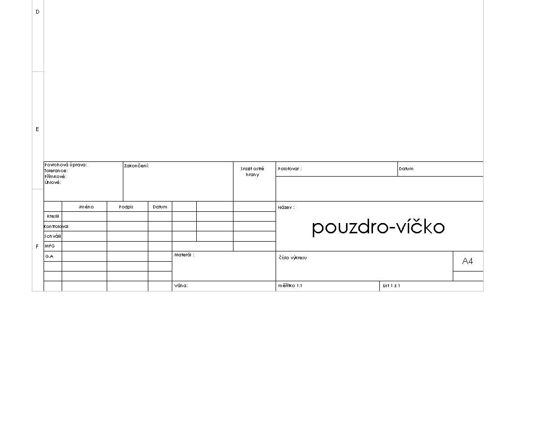

Zdarec lidi, kde se dá zapnout/vypnout to že při otevření výkresu z dílu se SW zeptá jakej formát chci? mě se automaticky otevře A4 na stojato… sem to měl vypnutý bo sem to nikdy vlastně nepotřeboval(sám sem to vypnul) ale teď to nemůžu zaboha najít… nebo spíš by i pomohlo když už s to samo otvírá tak aby to otevřelo šablonu co sem si vytvořil (upravoval sem si popisový pole a dal tomu příponu původních šablon), ale když chci výkres otevře to starou šablonu kterou nepotřebuju… dík moc

to nebude ono… teď mě to hodí tabulku Vytvořit nový dokument (díl, sestava, výkres) až na to že díl a sestava sou šedý a nejde na ně tím pádem kliknout.. mě to právě hodilo tabulku abych si vybral mezi A4 až A0 a tak … jinak sem se díval po miniaturách a všim sem si že se to ani jako šablona neuložilo, což je divný když to má stejnou příponu a konfiguraci….
pole upraveno, volné místo uprostřed čeká na vložení loga firmy
pole po otevření dílu.. kde sou úpravy pole? proč jsou změněny jenom popisy ale nic jinýho?

na té nabídce při tvorbě vykresu (kde ješedý díla a sestava) tlačítko upřesňující, potom se zobrazí veškeré šablony které máte uvedeny v cestách v možnostech

hmm.. sice sem to našel, ale ta upravená verze výkresu tam stejně není, a to sem tam schválně zadával cestu znova a stejně nic…. tak nevím no…

už to vidím, Vy jste to uložil jako formát listu. Takto uložený formát listu vyvoláte na otevřeném výkresu.Klikenete pravým na formátu a dáte vlastnosti, pokud upravený formát listu máte uložený na správné cestě tak se Vám tam ukáže. Pokud to chcete otevírat přímo při tvorbě musíte to uložit jako šablonu výkresu soubor/ uložit jako, přípona .drwdot
