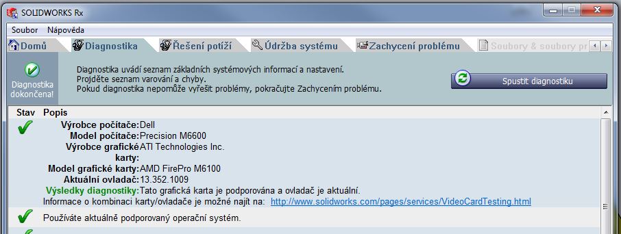

Taky mám dva monitory, ale s tímto jsem se nikdy nesetkal. V tomto případě bych asi podezíral ovladač grafické karty. Lze to velmi rychle zjistit přes nástroj RX, záložka Diagnostika.
rx

No když jsem měl dřívější Solid, nikdy to nedělalo, až teď, když jsem koupil 2016. Diagnostika s tímto nenašla žádný problém. Ale přišel jsem na to, jak to udělat. Když kliknu na model do jeho levé spodní části, okno se otevře hned u kurzoru, pak je to bez problému 🙂
