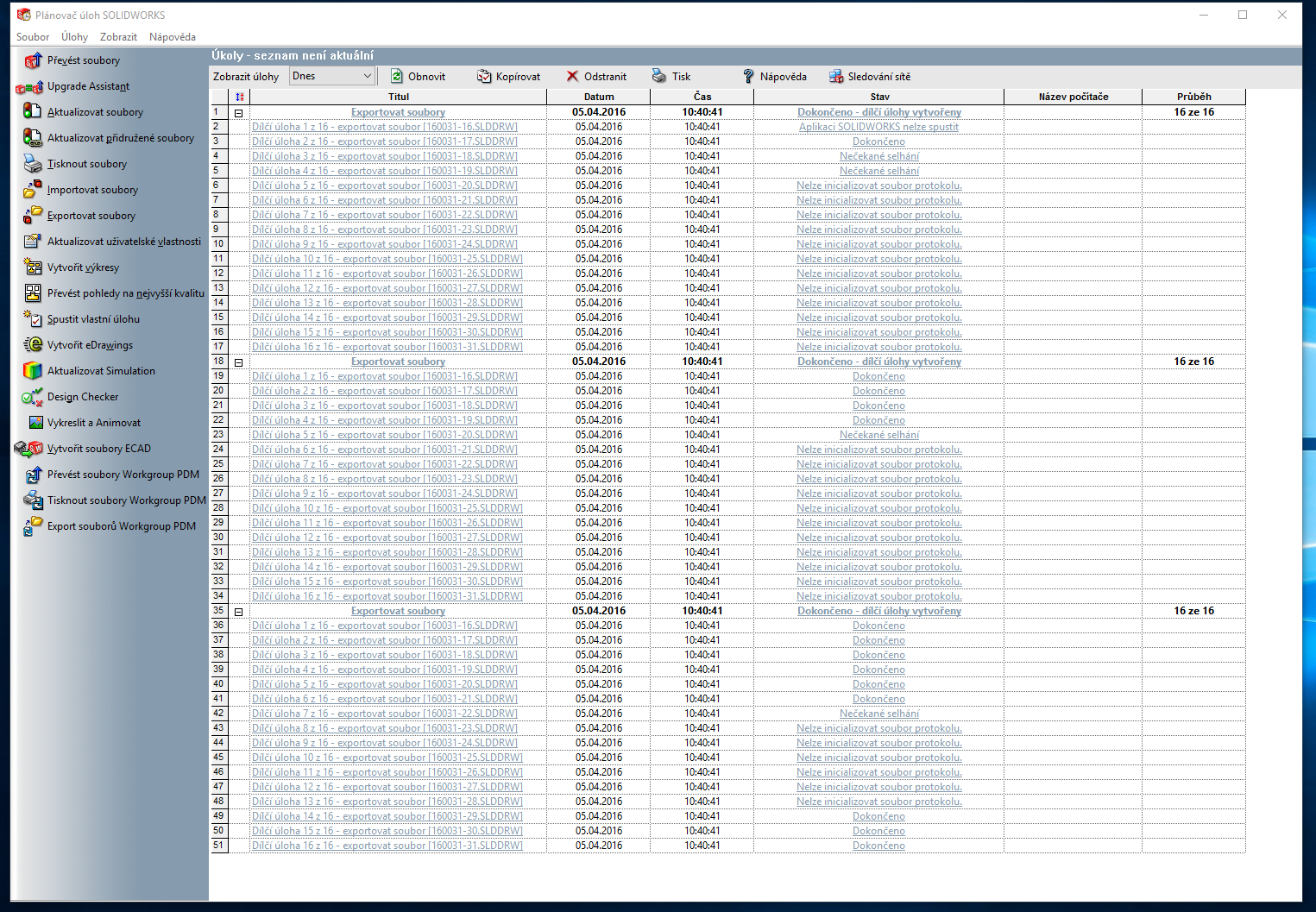

    Prosím vás funguje vám v SW 2016 SP2 korektně plánovač úloh?
    Chtěl bych pomocí plánovače úloh hromadně převádět výkresy do formátu pdf a dwg, ale každý pokus končí podobně jako na přiloženém obrázku.
    Nikdy se nepřevedou všechny výkresy..
    Napadá někoho kde může být zakopaný pes?

    Ve 2016 jsme s naší podporou řešili to samé. Zjistili jsme, že se jedná o chybu SPR # 931249: (Task Scheduler Export Files task gives ‚Failed unexpectedly‘ or ‚Failed to initialize log file‘ errors when trying to convert these files to DWG format)
    Obrať se na podporu tvého prodejce Solidu, aby požadoval opravu chyby s číslem 931249. Čím víc hlasů, tím rychleji to bude opravené.

    pepe – díky moc, to rád slyším. Evidentně mám SW od jiného prodejce, protože moje podpora už dva týdny hledá chyby na mém počítači, už mě dohnali i k přeinstalaci celého kompu…

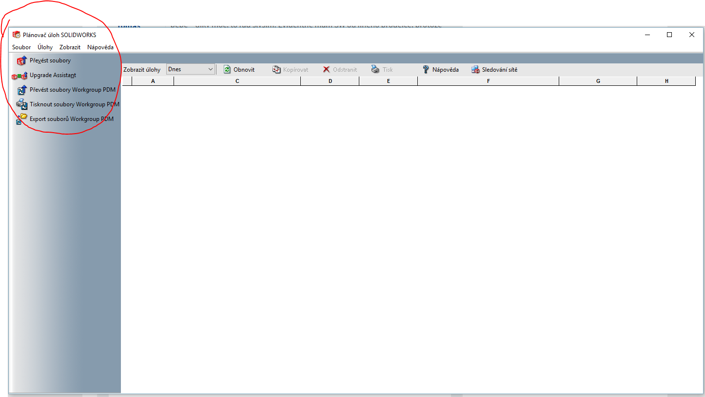

    Pánové, prosím vás, jak získám další možnosti plánovače úloh, jako export souborů? děkuju

    Vypadá to, že máš „pouze“ SolidWorks Standard. Všechny možnosti Plánovače úloh získáváš až od licence Professional.

    Díky, ale nepotěšil jsi mě 😉 .
    Je nějaká jiná možnost jak to hromadně exportovat? Tohle je otroctví 😀

    Wau, nemyslím si, že by existovalo něco dalšího. Plánovač úloh je přímo určený na tyhle věci… Maximálně mě napadá, zdali nemáte EPDM?

    Sp3 nahozen. Plánovač úloh konečně funguje.
    Uvedená chyba sice není uvedena na seznamu oprav ale hlavně že to jede….
