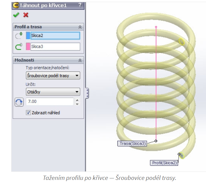

    Zdravím,
    momentálně přecházím z programu solidedge na program solidworks. Zajímalo by mě, jestli je ve verzi 2019 a výše možné vytvoření např. pružiny stejně jako je to na přiloženém obrázku, tak aby se správně chovala v pohybové simulaci. V jednom z návodů jsem se dočetl, že je to jediná varianta, tak aby se správně chovala v pohybové simulaci. Ve verzi 2019 jsem nikde nenašel možnost šroubovice podél trasy.A dále jak následně po vytvoření pružiny jí dát vlastnost pružiny, tak aby se mi smršťovala a natahovala podle dílů na které navazbena.
    Díky za přečtení a odpověď

    Dobrý den,
    myslím si, že nejlepší odpověď na toto téma podává článek zde na fóru
    SOLIDWORKS 2020: Jak vytvářet pružné součásti v sestavách
    Mrkněte na to, já nemám SW 2020, nemohu odzkoušet.
