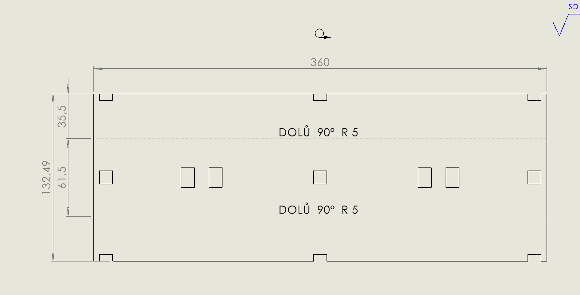

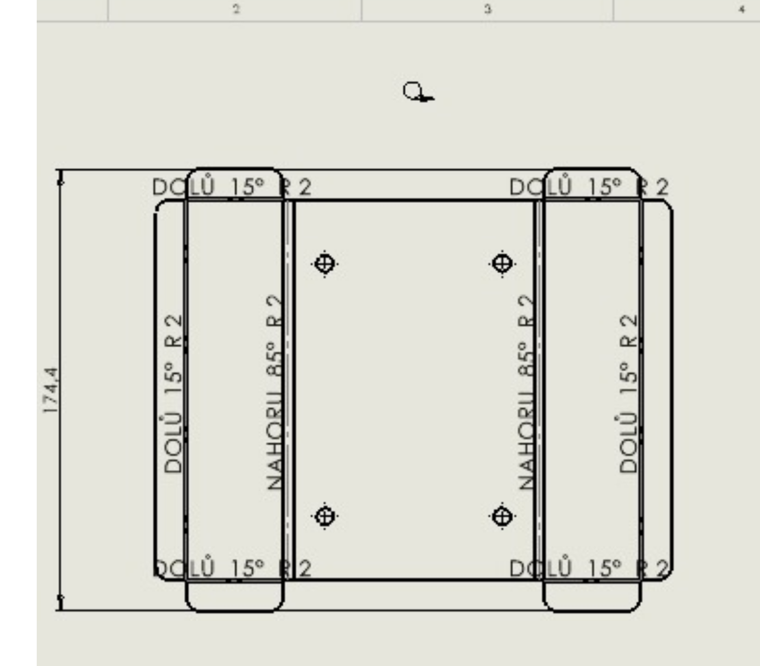

čau, potřebuju poradit, jak nastavit tečné hrany ( nebo co to je), aby na rozvinu nebyly vidět – jen čáry ohybu – viz příloha OK. Už jsem to řešil a povedlo se mi, teď už to nenajdu. Já mám tečný hrany všude viditelný ale na rozvinu nejsou. Kolegoj se to ode mě zobrazuje jako to NOK (model jsem dělal já, on z toho teď dělá výkresy)
