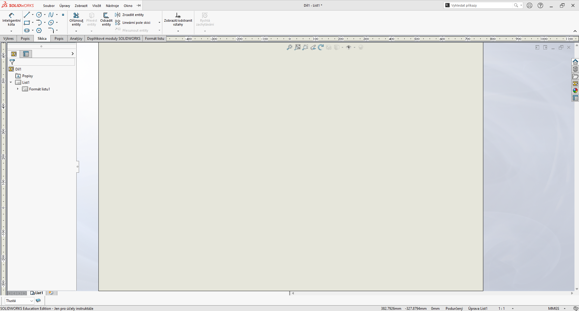

Ahoj,
nahrál jsem si školní složku s uživatelskými vlastnostmi a šablonami výkresu.

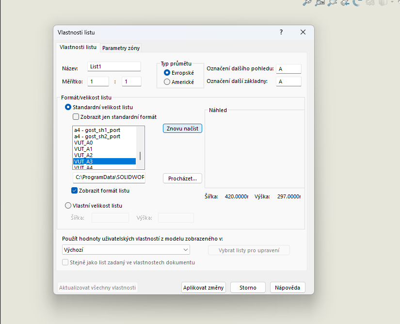

Při vytváření dílů vidím uživatelské vlastnosti (školy). Když přejdu do výkresu tak ve formátu listu najdu i školní formáty listů. Zvolím školní formát a potvrdím změny. nezobrazí se mi žádný výkres, ani základní iso formáty.
Viz. obrázek
Když daný formát dám znovu načíst po tom co jsem zavřel vlastnosti tak při znovu načtením to neukazuje náhled formátu
Děkuji za veškerou pomoc.
27. 11. 2025 v 14:07
Odpověď na: Výkres – problém načtení šablon a následné nezobrazení šablony #85686
radecek.ik
476 příspěvků
ahoj, zkontroluj si v Možnostech systému SWx, jak máš v Umístění souborů nastavenou cestu k formátům listu
