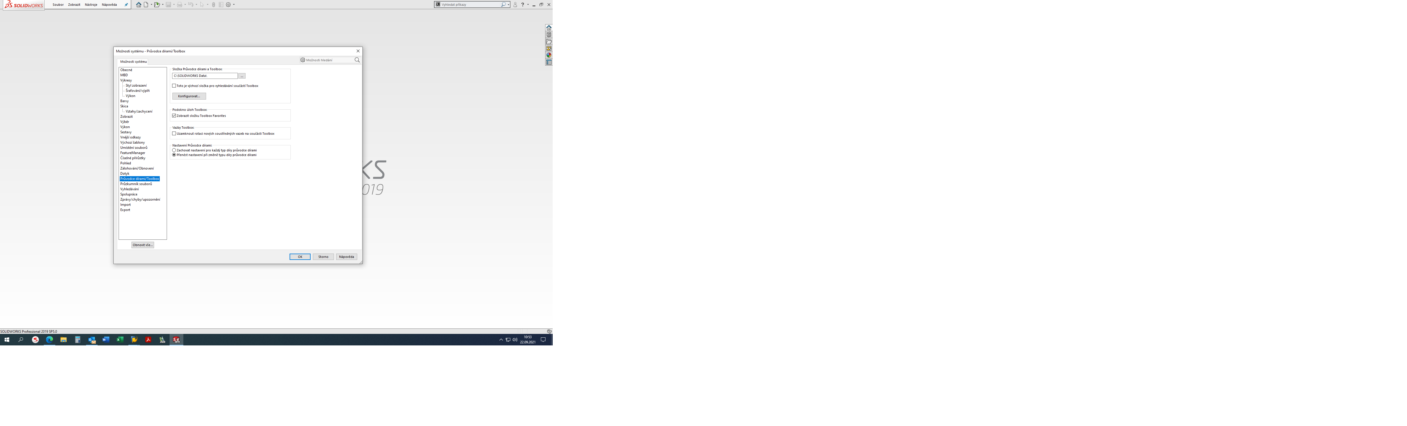

Dobrý den,
potřeboval bych poradit, kde a co nastavit aby si Solid pamatoval poslední kreslenou díru.
Měl jsem Solid 2018 a zde to fungovalo, po přeinstalaci na verzi 2019 je tato možnost ztracena, nefunguje ani vyvolání oblíbených děr z nabídky, pořád se zachovává nějaké výchozí nastavení.
Zkoušel jsem nastavit v Nástrojích/Možnostech/…ale nefunguje
Díky moc za pomoc, je to docela otravné každou díru nastavovat ručně..
