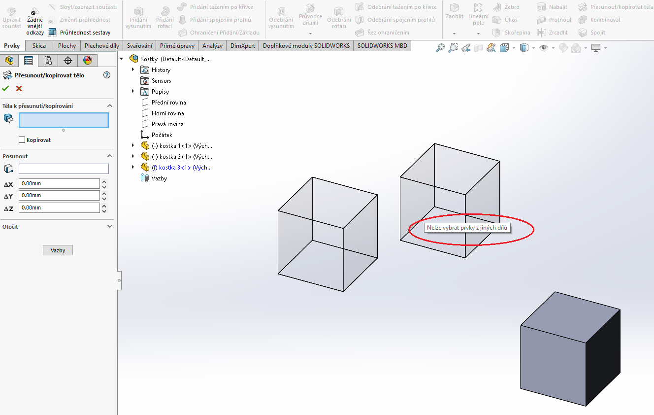

Ještě jednou zkusím popsat:
Chci v sestavě upravit díl kostka 3. Při úpravě dílu v sestavě kostka 3 chci zkopírovat tělo kostka 2 nebo kostka 1 do dílu kostka 3 a to tak, aby zůstala zachována jeho poloha. Funkcí „přesunout / kopírovat těla“ to nelze…
Existuje nějaký jiný způsob?

Ahoj,
díky za upřesnění, tento postup opravdu není podporovaný. Těch možností je více, ale záleží na tom, čeho přesně potřebuješ dosáhnout. Můžeš například uložit sestavu jako díl a získáš tak více objemových těl v potřebných pozicích. Nebo můžeš vytvořit v sestavě pomocí vnějších odkazů skicu „rozvržení“ – například siluetu těl pomocí převedení entit a potom vložit díl a použít skicu pro přesné umístění součásti…

Jediný čeho potřebuju dosáhnout je prostě zkopírování celého objemu/těla… vím, že plochy a reference kopírovat jdou a že mnou chtěný postup jde něčím nahradit/odrbat… ale jde mi vyloženě o to tělo
8. 11. 2021 v 14:05
Odpověď na: Kopírování těla dílu v sestavě do jiného dílu #82055
Tomes
87 příspěvků
Ahoj,
tady mohu doporučit kombinaci klasických postupů pomocí funkcí Uložit do nového dílu, Uložit sestavu jako díl a vložení pomocí Vložit součást případně na úrovni dílu Vložit -> Díl.
