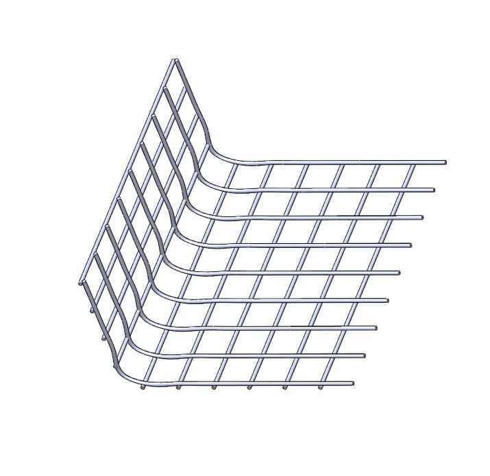

mřížka ohybAhoj
Díky za tip, zkoušel jsem to, ale po ohybu mě to zdeformovalo celou mřížku (viz obrázek). Nevím jestli nemám někde
nějaké špatné nastavení, zkusím se v tom ještě prohrabat.

Odpověď na: Ohyb drátěné mřížky #60885
pepe
682 příspěvků
Zkus se pohrabat v nastavení, jak říkáš.
Osobně mě jiný způsob nenapadá…

Ahoj,
mrkni do přílohy, máš tam nějaké ty screeny pro lepší „pochopení“, pak taky samotný upravený model…

Ahoj,
Pepe díky moc – funguje to !!!
