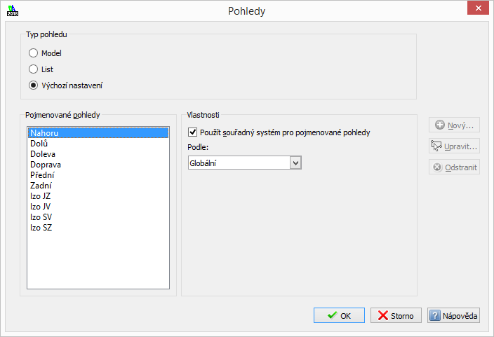

Netušíte někdo, jak umístit pohled na určitou základní rovinu? Otevřel jsem si výkres, který je kreslen v rovině X,Y, nechtěně jsem pohl 3D myší, pohled se mi trochu natočil a netuším, jak to vrátit zpět, abych se koukal kolmo na plochu

Musíte nastavit pohled na Horní.
1) V plovoucí nabídce Zobrazit
2) V menu Zobrazit/Pojmenované pohledy
3) V příkazové řádce ‚-view‘, ‚f‘, ‚h‘ – jednotlivé vstupy z klávesnice oddělit entrem

dík moc. V pojmenovaných pohledech jsem byl, jen mě nenapadlo (teď nechápu proč) výchozího nastavení..
