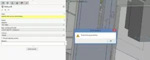

Ahoj,
mám dotaz. Pokusil jsem se vytvořit si nový svařovací profil, ale nejde mi vložit do dílu. Co dělám špatně? Jiné profily mi jdou…

Nevím proč, ale na první pokus se mi nepovedlo vložit soubor profilu.

na nové dotazy je lepší zakládat nová vlákna Alexandere 😉
Jinak mrkni na tento návod – http://www.mujsolidworks.cz/svarovani-jak-vytvorit-a-pridat-do-knihovny-vlastni-profil/
Myslím , že jsi neprovedl Přidání skici do knihovny, v návodě se dočteš jak na to.

Ano, bylo to ono, díky.
