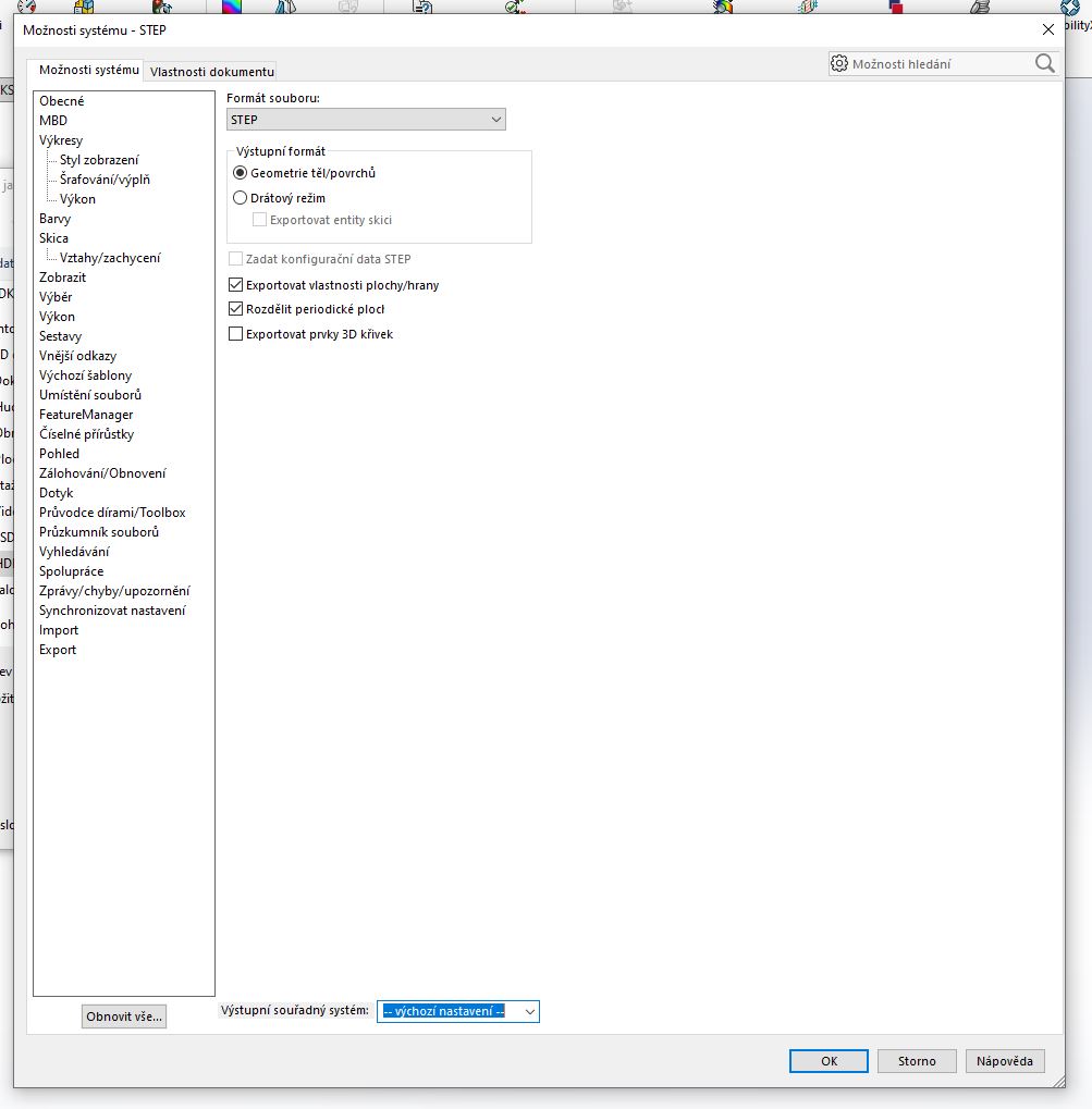

Ahoj,
dřív step fungoval nějak líp (uložil jsem, když jsem ho otevřel, bylo vše OK naimportované). Loni jsem koupil 2020 (ted mám 2021 SP 02) a step je takovej naprd. Když to uložím a otevřu, je tam všechno potlačené, jde to uvolnit ( případně přerušit odkaz) ale dřív mi to připadlo lepší..Jde něco přenastavit nebo to takhle být má?

ahoj a zkoušel jsi v Možnostech systému > Import > Obecný > vyčistit zatržítko Povolit 3D Interconnect?

díky, to jsem nezkoušel 🙂 ale už to je ok
